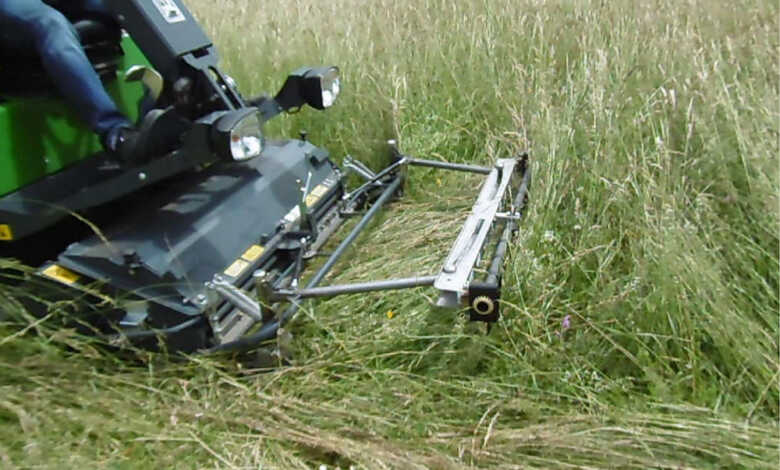

A l’occasion du salon Demopark, qui se tiendra du 18 au 20 juin prochains à Hoerselberg en Allemagne, Amazone présentera un effaroucheur à insectes pour sa gamme de tondeuses professionnelles Profihopper.
Ce dispositif de protection des insectes est monté sur l’avant de l’unité de tonte, ce qui permet de chasser délicatement les insectes lors de la tonte. Il s’agit d’un porte-peignes qui vient secouer l’herbe, permettant aux insectes de s’envoler et de les protéger du passage du Profihopper. La cinématique et les peignes offrent également une protection active contre les impacts. En cas de collision avec un obstacle, le portepeignes se déforme et s’écarte vers l’arrière. Ensuite, lors de la marche arrière, il revient dans sa position de travail. Pour le transport ou lors de la tonte sans protection contre les insectes, le dispositif est simplement rabattu vers le haut. En position de travail, l’angle de positionnement des peignes peut être modifié. La cinématique particulière permet en outre de travailler au plus près des buissons et des arbres.
